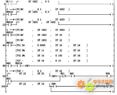

请高手解释一下下面的程序
帮我说明这个图的工作过程,越细越好好是
