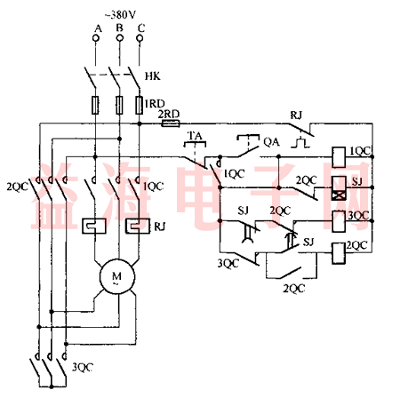

哪位大哥指点下星三角如何用接触器和时间继电器控制啊!!小弟是新手 最好发个图

买一个星三角控制时间继电器最省事

星三角启动

楼主,图也有人给你传上来了,好好看一下吧, 最好再加上机械的互锁,更安全,至于时间的设定你要根据设备自己设了。
