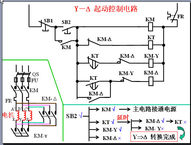

星三角电路图~你是有了但是没有人教你你还是看不懂的~~比如说时间继电器上面有共同点还有分给长开点。有分给长闭点~~~1和2是电源~有380伏还有220伏你找个师傅好好问下~~~就知道了~星三角电路有几个接法呢~~~~还有电机综合保护器~~有的是串线圈有的是串自锁的~~~你好好研究吧~~~
                                              呵呵~~有说的不对的地方你不要见怪啊~~~

不用废话,给你

这个问题我以前回复过,包括如何选择元件参数,建议楼主在论坛里搜索一下.

星角定时器

建议大家绘制电路图时使用新国标。
