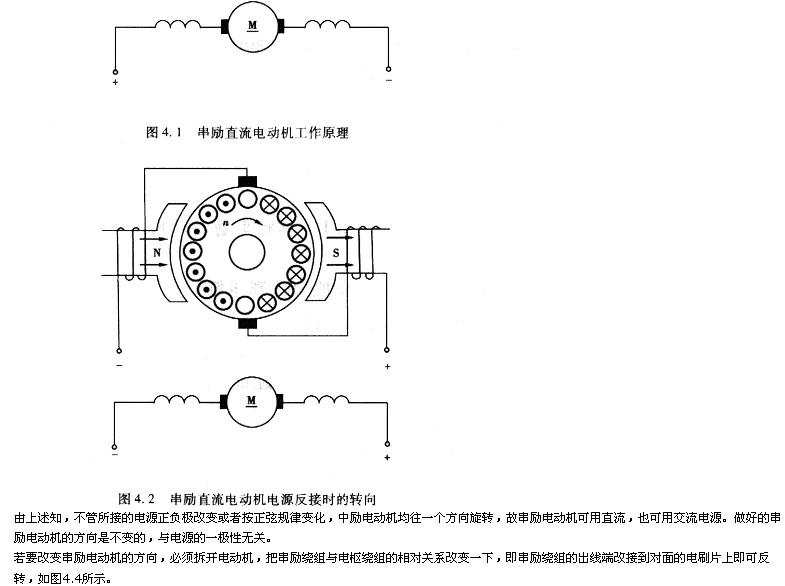

我刚又看了一下,好像那个电机的两个绕组是串起来的,而且是电刷不是电容
你们说的情况都是并起来的,请问这种该怎么接啊

以下是引用VIV在2008-12-3 9:06:00的发言:
取任意一个线圈,把他的头尾对调即可
适用于并联、串联

不知你说的是不是串励电动机,发个图你看一下希望有用,其实在百度里搜索一下就可以查到。
