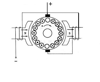

#12楼
这是电机接线图,请问应该怎么改变转向
积极发言,有错请纠正,谢谢!

#13楼
把绕组的一个出线接到对面的电刷上,即可,对调

#16楼
实验
1,首先将电枢绕组的首尾对换--------------实验结果保持原来方向旋转
2,将之前的电枢绕组接回,将串励绕组的首尾对换--------------实验结果保持原来方向旋转
3,将电枢绕组和串励绕组的首尾都对换-------------实验结果反方向旋转
这样的结果就跟大家说的不一样了,小女不才,请赐教!

#17楼
你只要去找本书看一下直流电动机的原理就知道了,无非是改变电枢绕组电流方向或励磁绕组方向即可。

#19楼
改变电枢绕组电流方向
