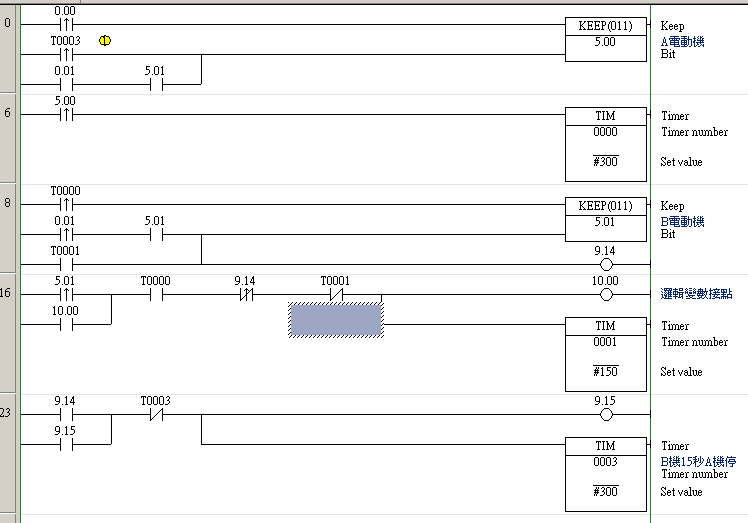

     首先谢谢你们的回复,我是在校的学生,有一道这样问题的题目,不知是否可行,梯形图如下:
|______|0000|______________keep0500
|______|TIM01|__________________|
|______|0500|______________TIM00#0300
|______|TIM00|_____________KEEP0501
|______|0001|__________________|
|______|0001|__________|TIM00|_____|TIM01闭|______1000
|______|1000|_____|                             |____TIM01#0150
1882
gfy4003
文章数:236
历史总积分:1882
注册时间:2004/6/15
发表于:2004/6/19 20:14:00
以上的I/O分配图和题目如下:
0000:    启动按钮      0001:    停止按钮        0500:   A电机       0501:   B电机
二台电机顺逆启动,
A启动30秒后,B启动,且B运行前,停止无效,逆停,B停止15秒后,A停止.谢谢!

从梯形图上看你的程序有问题,就是如果按停止按钮时间不超过15秒,则B电机停不了,解决办法可以用T00的上升沿给0501置位,当然你也可以用其他的办法。
