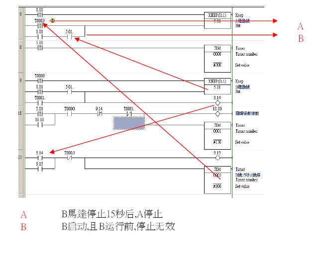

#20楼
自己再理解一下.......

#24楼
又看了几遍书,根据前辈的提示,梯形图改正如下:                                                       以上的I/O分配图和题目如下:
0000:    启动按钮      0001:    停止按钮        0500:   A电机       0501:   B电机
二台电机顺逆启动,
A启动30秒后,B启动,且B运行前,停止无效,逆停,B停止15秒后,A停止.谢谢!
1882
gfy4003
文章数:236
历史总积分:1882
注册时间:2004/6/15
发表于:2004/10/5 15:33:00
#25楼
|______|0000|______________keep0500
|______|TIM01|__________________|
|______|0500|______________TIM00#0300
|————|0500|—————————DIFU1001
|______|1001|——|TIM00|______KEEP0501
|______|0001|__________________|
|______|0001|________|TIM00|__|TIM01闭|____1000

注册时间:2003/12/4
发表于:2004/10/5 17:28:00
#26楼
亂七八糟,4樓程式有沒有試試看,沒問題,
反而利昌老大您的第2 rung 微分a接點5.00要驅動TIM 000 #0300,

发表于:2004/10/6 15:57:00
#27楼
你好:
        没有试过呀,  这次改正我是根椐第七楼的意见我认为第七楼的意见提的有理值的改正,不过这个停止按钮,如果是点动按钮,哪我4楼程序没问题吧,如果是自锁按钮的话,就要改成24楼的这个样, 不知对不对,还请你们多多指教谢谢!

发表于:2004/10/7 9:20:00
#28楼
0500帶上微分1001只執行一次掃瞄周期,等不了tim 00 #0300 30秒,所以0501永遠不會動作.

发表于:2004/10/7 16:58:00
#29楼
TIM00带上微分1001,可以吗
