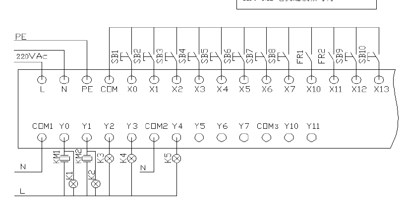

FX1N PLC 输出 的COM COM0 COM1 COM2 COM3 COM4 COM5..
还有24+      .    具体连接什么东西
请高手指教   如果有连接例子 请给我份 新手  谢谢

upload=bmp]uploadImages6/20081121146756859.bmp[/upload]看看他这样连接有问题不?[
1191
kiss100you
文章数:95
历史总积分:1191
注册时间:2008/11/14
发表于:2008/11/21 14:11:00
帮忙看看这个样子的可以吗
还有L N间进来的电压有24V的连线吗?

发表于:2008/11/21 14:59:00
在输出口部分的24V和COM可以给输出继电器供电

发表于:2008/11/21 15:00:00
我的那个图里有啊?
