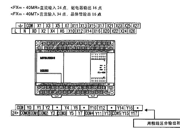

上面的端子肯定是不对的;
FX1N输入有公共端。DC24V电源有一个COM;
其它的都是输出点对应的公共端,用粗线分开的;

你的PLC输出是继电器的,还是晶体管的?
如果是晶体管的,那5楼的接法肯定会烧坏输出点的

附件:
[本地下载]
各位大大帮忙看下  这图有错没 PDF格式

继电器的
