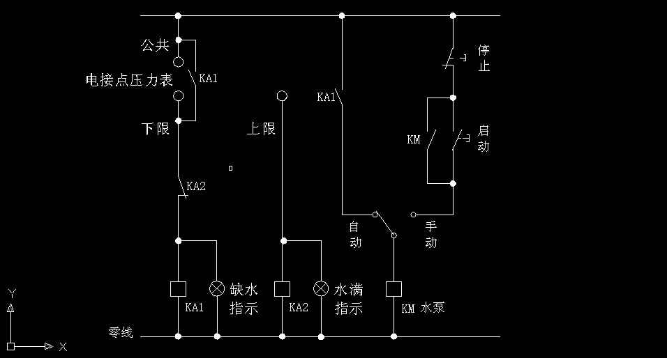

各位高手:我想控制一台水泵,压力介于0.2-0.5Mpa时,电机自动起动运行;高于0.5Mpa时,电机自动停止运转;而且低于0.2Mpa时,电机自动停止。首次开启压力肯定低于0.2Mpa。需要增加什么器件,能够实现上述自动运行的要求?谢谢!表情

带有PID功能的数显控制仪表+电传压力计。

电接点压力表控制两只继电器,一只上限一只下限,上限的常闭串在下线的线圈上,-------待会我给你上个图吧,CAD删掉了,重装,你等一会啊
也可以的,这也是一种解决方案,还经济些。

小图来啦 仅供参考
仅供参考    自己修改一下表情表情表情表情表情表情表情

应该说条件有矛盾,所以加什么也不能实现啊

搞一个压力传感器  , 用他们的触点代中间继电器就行

用一个差压控制器就可以了(可以调整高低压力范围)
