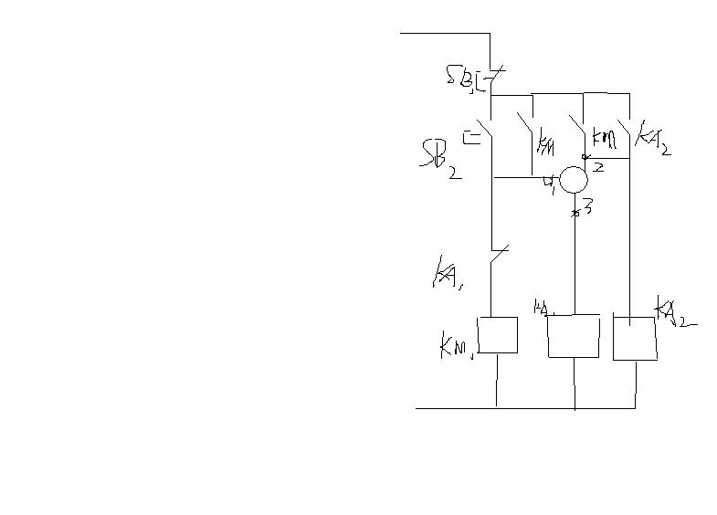

一、电接点压力表控制两只继电器,一只上限一只下限,上限的常闭串在下线的线圈上。
二、电压力表0~10V,给变频器,加个电位器,可达到更精确控制!

电接点压力表就可以了

一个两段的电接点式压力表就可以了.压力自己又可以调节,方便,省钱,效果也达到了.外部线路很简单,自己搞定好了.

以下是引用1213712137在2008-11-11 17:07:00的发言:
电接点压力表控制两只继电器,一只上限一只下限,上限的常闭串在下线的线圈上,-------待会我给你上个图吧,CAD删掉了,重装,你等一会啊
这个方法是最实际的方法!不过假如你的压力变化频繁的话容易出现频繁启动水泵的问题
最好用个变频器+压力传感器恒压

电接点压力表控制水泵有个前提条件,要装在有压力罐的供水系统中使用,
压力罐要有补气装置,否则时间长了罐内的空气会溶解于水,造成频繁启动,
用隔膜压力罐最好了
我只是看看,不说话!
图

采用一只电接点压力表控制一个继电器就行。
