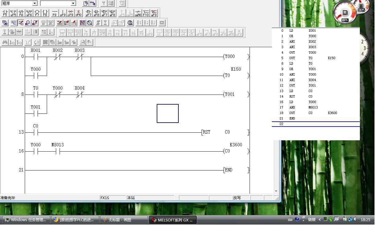

三菱FX1s--20MR定时控制两台电机如何编写程序?
三菱FX1s--20MR一台、电机两台、接触器3只、控制按钮一只
要求:用按钮启动第一台电机,延时15s后自动启动第二台电机,运行1小时后自动停止工作。
难点:前部分我编出来了,定时部分有些难度,请各位给予援手,并给讲解一下,谢谢!
0    LD    X1
1    0R    Y0
2    ANI   X2
3    ANI   X3
3    OUT  Y0
5    OUT  T0  K150
8    LD     T0
9    OR    Y1
10  ANI    X2
11  ANI    X4
12  OUT   Y1
13  OUT  C1  K60)?
????这个定时不知道对不对,因为后面的内容我还没有学到,请各位给与帮助解写。谢谢!还有为什么提供3只交接呢?我不明白。

呵呵;1个小时定时可以用2个时间继电器再起来;每个赋值:18000;

根据论坛的老师指导,我这么编了,不知道对错?请指导。谢谢!

可以模拟实验下

如果在电路里用1分钟时钟脉冲 刚好用上你的设定为K60的计数器.M8014 试试

他所说的好像是一小时就停呢,
对了,楼主就把指令图写出来吧.让我也学学
