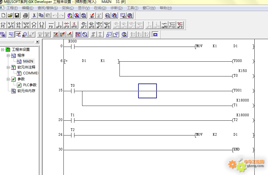

#15楼
我写了一个你看看

#16楼
更新一下计时器时间,自己模拟的时候改成18秒了

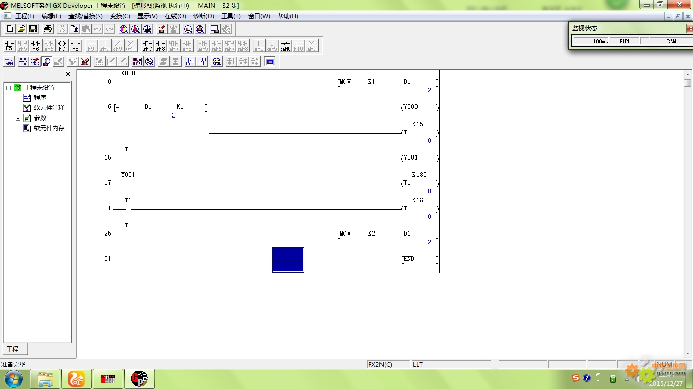

#17楼
更正一下计时器,自己模拟设成18秒
