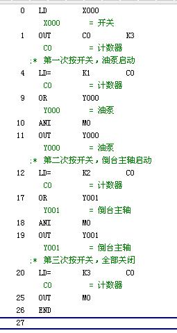

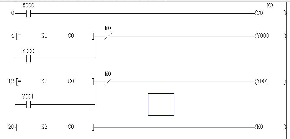

用FX1S实现
按一下开关设备油泵启动,再按一下倒台主轴开始运行,再按一下停止

x0
|--||-----------------(PLS M0)|
|  M0         Y0
|--||--------|/|--- |--(Y0)|
|  M0         Y0  |

楼主,你编的那样我怎么不能写进去呢,说指令错误
要是单按钮控制五个的呢六个的呢,是不是也可以用K1 C0,K2 C0,K3 C0,K4 C0等那样的来写程序?
