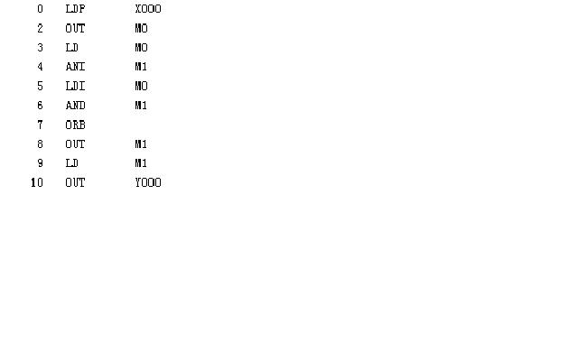

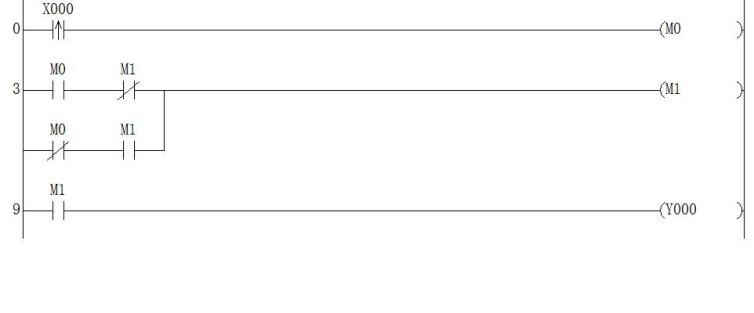

直接用这个指令,ALTP就可以了

其实就异或关系

你可以采用计数器来编程实现,单按钮控制的功能越多就要用
