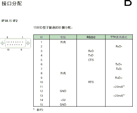

我用PC + PROTOOL 和RS232 TO TTY电缆连接TP37为何连接不上?表情表情表情

TP37有232口,可以直接用RS232方式联接.

不行,是15针的TTY接口
不行,是15针的TTY接口,PROTOOL软件显示不能连接

你错啦,1F2口可以用RS232和TTY两种通讯方式,只不过用232方式你要自己作一个15针的232的联接头.我都用了好几年了,没错的.

接口针脚定义:
