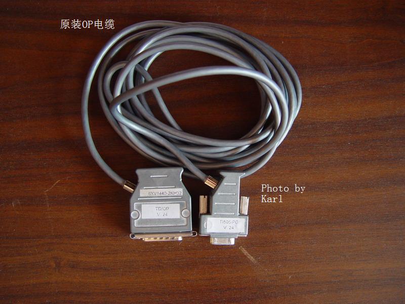

笔记本的电缆:
Verbindungskabel TD/OP V.24          6XV1440-2KH32  ( Fa. Siemens )
9 polig/weiblich                                               15 polig/männlich
1--------I
        Brücke
4--------I
        Brücke
6--------I
2---------------------------------------------------------- 4
3-----------------------------------------------------------3
5-----------------------------------------------------------12
7--------I
       Brücke
8--------I
9      frei
9polig/w    Brücke 7-8
                 Brücke 1-4-6

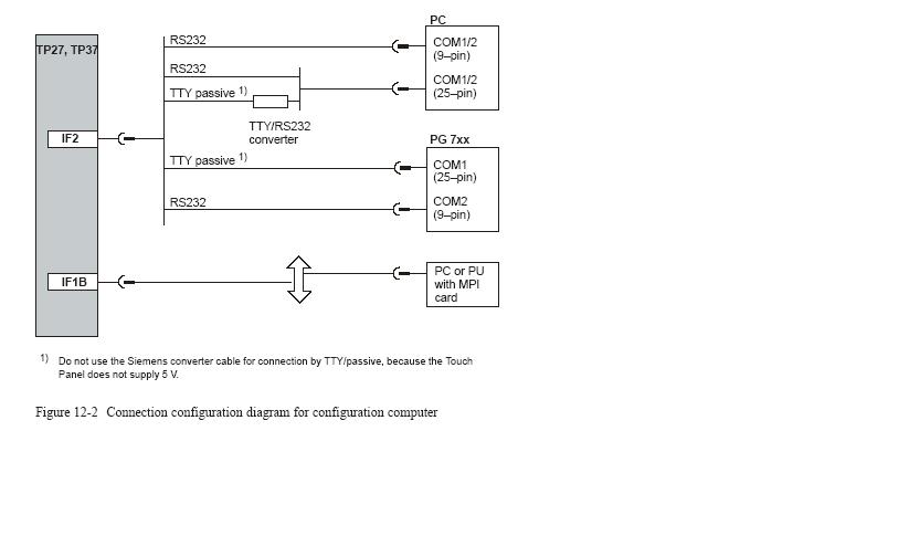

#18楼
那电脑那端怎么连呢
那电脑那端怎么连呢

#19楼
那电脑那端怎么连呢
