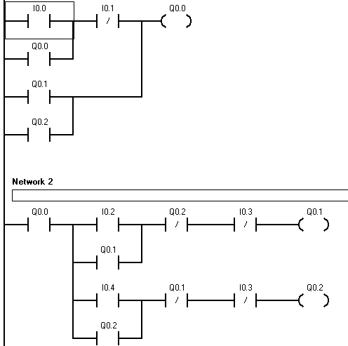

5,一设备由两台三相异步电动机M1、M2拖动。请按下要求设计其二次控制电路梯形图。
A,M1启动后,M2才能启动;(评分6分)
B,M2能用按钮控制正反转;(评分8分)
C,M2停车后,M1才能停车;(评分6分)
注:如能用任一PLC编程控制,则可加分5分。
请帮忙最好列一个梯形图来.非常感激
下个礼拜就考试了,可我就是怕这个,谢谢大家了

需要M1给M2一个备妥信号,同时M2给M1一个运行信号,正转反转也容易实现

以下是引用yingwu424在2007-3-24 13:34:00的发言:
请帮忙最好列一个梯形图来.非常感激
设:
I0.0运行           I0.1停止      Q0.0      M1输出
I0.2正向运行     I0.3停止      Q0.1      M2正向输出
I0.4反向运行     I0.3停止      Q0.2     M2反向输出
梯形图
热继保护自己加吧!
[此贴子已经被作者于2007-3-24 23:54:45编辑过]

确定输入输出点后,可先编出M2的程序、再加入M1的制约条件;然后,编M1的程序,并考虑到停止时,受M2控制。
问题:M2未停时,是不允许停机,还是先使M1停?

非常感谢。1楼的兄弟,我不是学生,只是一个普通电工,现在公司在考级算工资,我平时根本没接触过PLC,出这样的题目我只有这样办了
