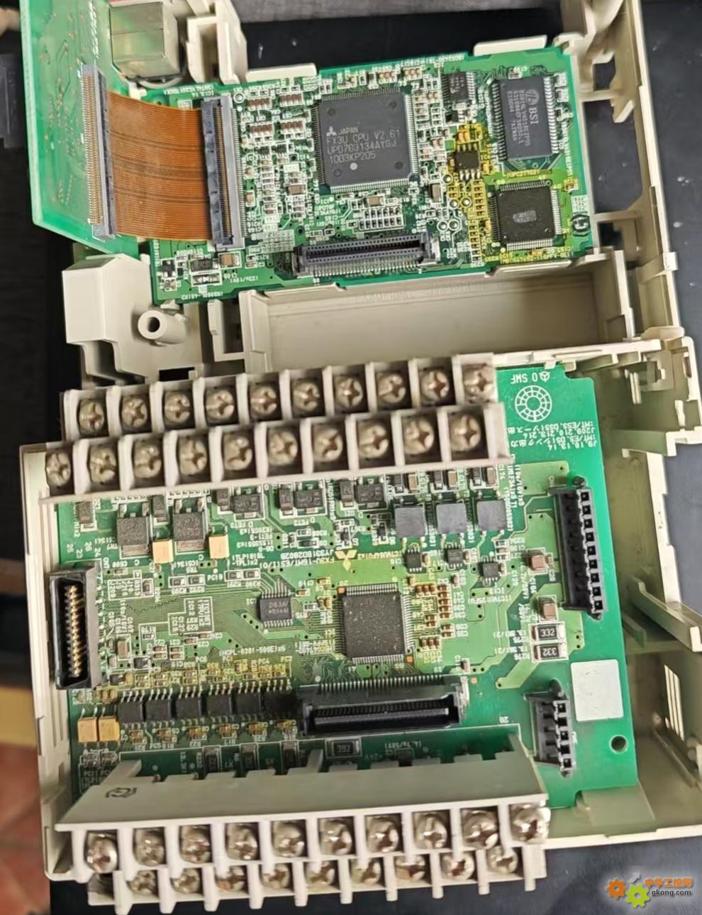

中午刚端着碗,N年不联系的朋友找我帮忙修下设备。
一系列沟通,转发了一组照片,PLC不通电:
PLC是山寨的,说帮忙处理一下;
吃了饭,到现场,来接待的人员说:你们不是说有新的PLC吗,带过来了吗?
我:没说啊,只是说你们设备坏了,让帮忙先看看,再说,如果PLC点不亮,没程序也白瞎啊,也恢复不了啊;
算了,一起先去看看;
一条简单的流水线,设备以解排除其它原因,确定PLC本体损坏,旁边还有一条一样的流水线,这时候,他们维修说他们有一个一样的PLC,就是没数据线刷程序,让其拿过来,全部复制然后写到新的PLC,完工。<新PLC是正品,端子排和山寨还不一样,一根线一根线慢慢接>,以上不是重点。
~~~~~~~~~~~~他们试好PLC,顺手就把山寨的仍垃圾桶了,我也顺手就捡回来了,有了这个帖子:
1,粗看,PLC电源板保险OK,
2,万用表测了一下,2组DC到IO CPU板不断路。
3,接入220V,确实PLC不亮,也没反应,PCB全部拆出来,发现到电源板的220V没有,
4,发现IO板的接线端子有220V,到转换插座就没有了,仔细看:
卧槽,L到转换座是PCB内部走线,居然把PCB都炸鼓包了,这么严重,后级应该有短路,
5,再次检查电源板,测量PTC电阻炸膛了。。
6,测量桥堆,开关管无短路。
7. 用电钻把炸鼓包的PCB打穿,避免内部二次短路炸膛,电源板的PTC电阻没有,其它电源板拆了一个玻璃保险接上。
以上,合体,通电:
完工,这个PLC也没用,客户也不会要,
我只是确保从旁边复制的程序是否一致,当然,确认是一致的。
结果一看程序135步。。。只用过了几个M点,X Y点,其它点位都没使用。
收费5-600,至于朋友他们收多少,我就管不着了。
今年的钱越来越难了,明年据说是更难。

这个板子看起来也不算工艺差,但板都烧穿就很极端,这个电源板功率其实不大

PTC击穿,肯定有外部过压

NTC我看板子是串联的,不知道为何会炸,它后面的开关管那些都没事,应该炸的时候一瞬间的事

中板标识明显不是三菱。。。
