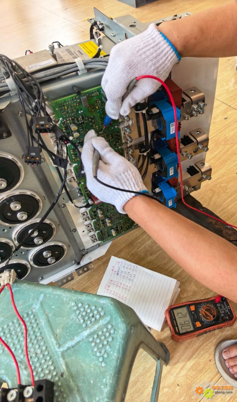

   G120 132KW/160KW CU 240E-2 带160kw风机,客户说有次雷击,异常断电后,频率在20HZ左右就上不去了,不报警不报故障,至于电流多少,原装破面板没几个正常人愿意去翻,啥有用信息都没有!
   到我这,拆开看了没痕迹,灰尘都没有!条件有限,带不了大电机,先给参数初始化,带我的小电机没问题,变频器显示电流和实际电流一致!模拟量I/O接口也测试,给定4-20ma没问题!客户现场有同型号备用机,现在运行正常,排除负载问题!那么问题来了,这个变频器问题到底在哪呢!
   测试的时候发现个很奇怪的问题,我空开只有6A,在变频器空置了大半年的情况下,一次送电成功!但是,我恢复出厂设置以后,配置电机参数,V/F控制(客户也是用的V/F开环控制),一次送电居然不成功,得扳空开4,5下!现在把参数恢复回去,又能一次送电成功!这个机器是可控硅整流,我就奇怪了,这个参数还能影响预充电电路不成!

肯定地预充电流大了,6a小了

表情人家用原来的参数6a就不跳,为啥

完犊子了,想拆开全面看看,发现提不动,现买一个移动提升机还没到!新客户拿过来试我成色,开局地狱难度,这机器省级西门子授权服务点都不接,叫发北京,说他们没把握。。。。

没有测试条件不要硬撑,或者现场直接换CPU板试试

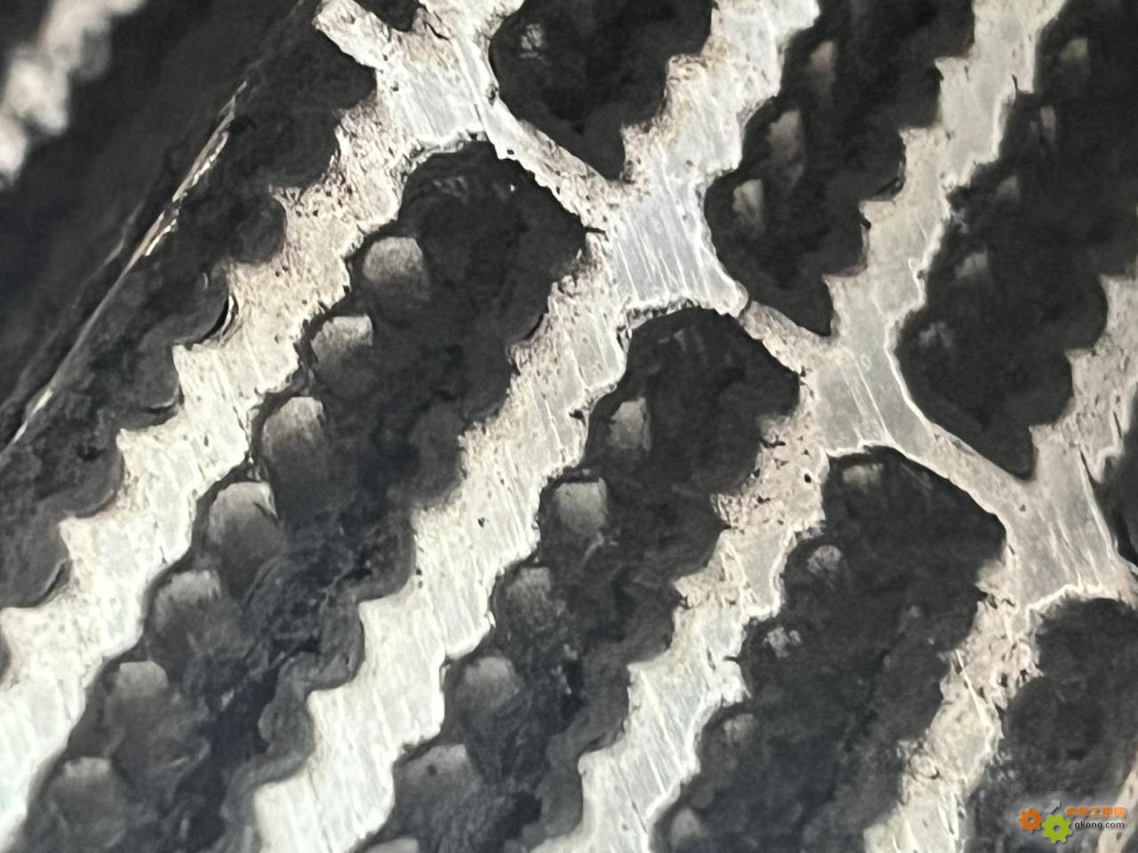

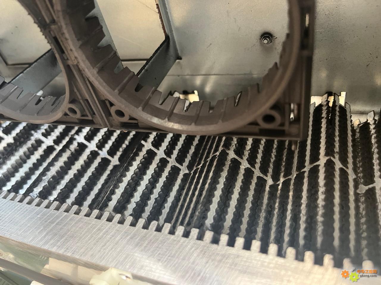

找到问题了!风道堵死,CU限制频率输出,控制电流!不拆开看根本发现不了!这机器的散热器真的很无语,整的跟汽车散热器差不多,压缩空气都吹不开,只能去买试管刷慢慢捅!
