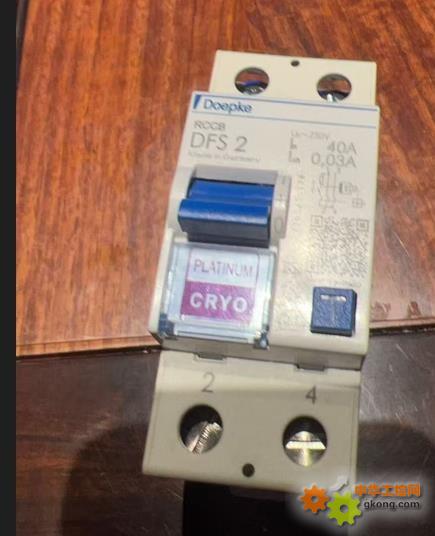

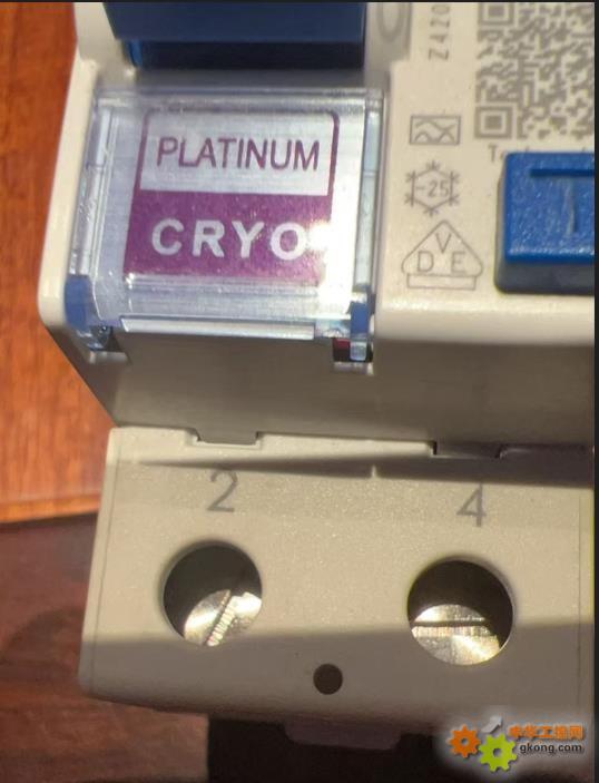

多普克的白金冷冻版漏电保护器 下面的螺丝还是一字型的螺丝 材料厂家说是钛合金

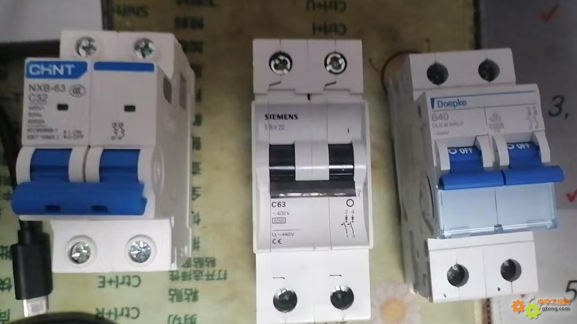

其他漏保与空开 还是十字花的螺丝
