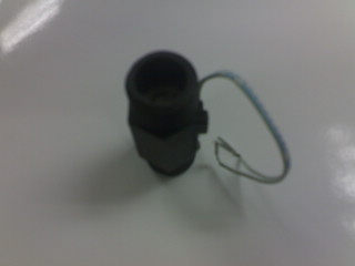

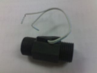

FS系列水流开关
我公司生产的最新专利产品FS系列水流开关,是我公司自行设计制造的独有专权的产品,经过两年反复实验,现已投放市场,引起多家厂商的关注,并为数家选用。为了您能更好的了解和使用本产品,现将本产品的性能、特点介绍给您,敬请研究采用。
一、FS系列是不用弹簧、靠磁铁的相斥力设计而成的最新专利产品,它结构简单,体积小巧,性能稳定可靠,使用寿命长。
二、在水流开关内,在线水中杂质不存留。水流开关从入水口到出水口的流量面积是逐渐加大的,除无弹箪不易挂住杂质外,全部部件均为圆滑设计,使杂质无挂带的可能。同时,铁沫吸附部分不影响水流开关的正常工作。
三、强度好精度高。本产品使用的塑料为专用配方,水流开关体硬度高,与不锈钢件配用不易损坏。活塞间隙变化(含水率和线膨胀胀系数)总体在0.03mm以内,以保证水流量在0.4L/min以内即能正常工作。最大水流量≥6L/min。
四、适应环境温度能力极强。在-40ºC低温工作正常,产品工作的高温上限可达100ºC,工作压力≤1.0Mpa。
五、适用范围广。适用于快热式电热水器中,可实现通水通电、断水断电,节电功效显著。适用于储热式电热水器中,可实现通水断电、断水通电,让用户在无电状态中洗浴,保证洗浴绝对安全。本产品还可以应用于空调、洗碗机和各种水电联动的激光医疗设备中。
六、产品主要有1/2英寸的内、外管螺纹接头,还可根据用户需要设计制造各种尺寸、形状、功能的水流开关,如:3/4″、1″等。
七、1/2英寸的外管螺纹接头,设计了能与外径为¢8mm、¢10mm、¢12mm各种材料的直管进行连接的锁紧螺母组件,供用户选用,避免由于用户下料的尺寸公差而引起组装困难,解决了某些厂家靠粘结连接管件而引起的质量隐患,用户不必或尽量少的更改图纸即可轻松完美的放心使用,从而提升产品质量。
八、技术参数
开关电压
项目 100VDC 220VDC 开关电压
项目 100VDC 220VDC
适用介质 国际饮用水质 最大接触电阻 100mΩ
工作压力 ≤1.0Mpa 最小绝缘电阻 1010Ω
工作温度 ≤100ºC 触点间静电容量 ≤0.7pF ≤0.2pF
最小崩溃
电压 220VDC 300VDC 电器寿命
(负荷) 1x108
5VDC,10mA 1x105
10DCmV,10μA
工作流量 0.5A 1.5A 启动工作流量 0.4L/min,0.5-1 L/min
承受负载 1A 3A 最大工作流量 压力0.4Mpa时,6L/min
最大功率 10W 50W 体积
谐振频率 4.0KHz
十、型号说明
FS-01为磁性相斥原理开关不受方向的影响;FS-02为利用重力原理,必须使正方行的甘簧管固定盒水平向上,否则影响正常工作;
十一、在热水器中入水口(这样便于清理拆装)与水流开关配套安装上“水磁过滤网”便进入热水器的水能够先过滤出水中的不溶物质,吸出水中的铁沫。这样做不但磁化了水,还能进一步保证水流开关的安全使用,增加热水器的使用稳定性和安全可靠性。
 众所周知,水流开关的启动流量大小、稳定性和在线杂物处理能力直接影响水电联动设备的质量和性能。本产品采用了各种水流开关的优缺点并结合自己的专利技术设计而成。
