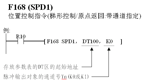

松下FP系列PLC的脉冲很好用。

这几个指令是很好用,但松下PLC特不稳定。我不喜欢用松下机。

松下的PLC 我感觉比三菱的要好用.
