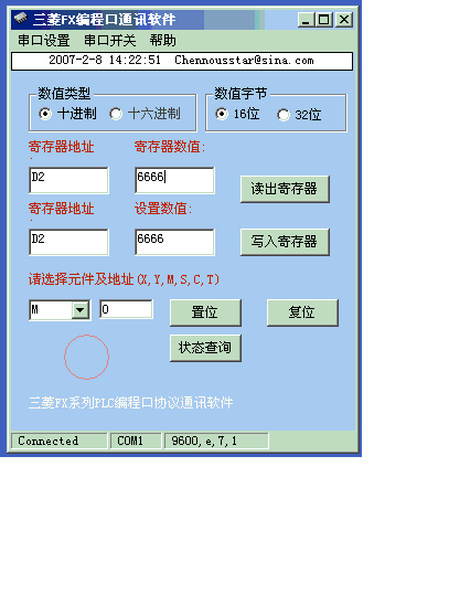

fx2n和VB通过编程口通讯,读/写位元件M,Y,X的状态,通讯协议如何编写?望高手指教!

我做的基于编程口协议的FX系列VB通讯软件
如果你有一台三菱FX系列PLC的话,只要运行附档中的
     可执行文件就可直接利用编程口(SC-09)做通讯及测试.
                   Email: Chennousstar@sina.com
           本软件以VB6.0编写,采用三菱FX系列的编程口0178协议,
     此协议在三菱通讯手册中并未提及,三菱公司也未将其公开.
     (如果公开的话大概就没人专门购置232BD或485模块了,因为
     用人人都有的编程线即可通讯调试.
           软件功能已涉及到采用PLC进行项目开发的方方面面,已经过
     多个项目的实践.如果有一定的VB或工控基础,读完再给予适当
     指点,相信很快就可掌握,并应用于您自已的项目中.
          另本软件并不象网上某些软件将关键代码做成控件,所谓的的源
          代码只是对控件的调用,有些用户拿到这样的"源码",还是不能真
          正掌握编程口协议,更不要谈在此基础上做自已的工控项目了.
          本软件是真正的开放源码,易于掌握编程口协议"内幕"并完全
          移植至自已的项目中.

目前大家手里的0178协议对D1024之后的数据是无法操作的,大家还是当心啊
