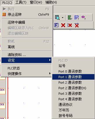

  首先,通过永宏PLC的编程软件WinProLadder对通讯口及协议进行设定。以port1为例。
打开通讯参数设定页,这里设定通讯协议为Modbus RTU,如下图所示,[upload=jpg]
uploadImages4/200714942442737.jpg[/upload]

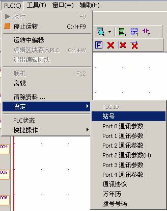

再设置一下PLC的站号,如下图所示。
  这样,PLC部分的设定就完成了。

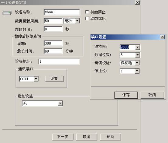

  下面进入紫金桥软件,在左边导航条找到如下驱动:
 双击进入设备定义页,如下图示例定义好参数。
  下面的设备名称可以任意指定,地址必须与上面定义的站号一致,串口的参数也必须与上面一致。
点击下一步进入协议选择对话框,这里选择RTU协议,16位存贮器,单击完成设备的定义。
  双击点组态进入数据库,建立一个数字IO点,进行外部连接,具体的连接地址见下表,填好了地址就OK了。就可以和永宏PLC正常通讯了。
