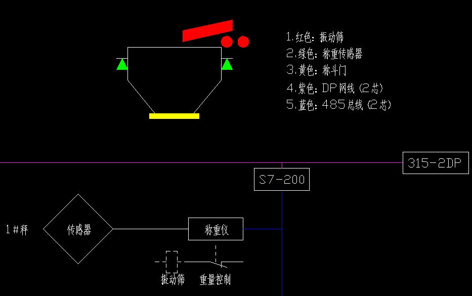

FCS:现场总线控制系统,我觉得比传统的PLC、DCS都有优势,起码线的数量就少很多。为了我们公司的二期工程,我设计了一个以FCS为基础的框架,600高炉大致的内容如下:
   FCS总节点:西门子S7-400/416PLC一台,负责全部的高炉系统的总体控制。
   一级FCS子节点:西门子S7-200/226(部分是224XP),负责具体的子系统控制。
   二级FCS子节点:各种二次表和少量的一次表。
       FCS是全数字的系统,PLC里面没有模拟量模块,全部是倚靠通讯来实现传统的模拟量处理(处理和采集不是一个意义)。每个小系统都自成体系,用一个226控制。400和200用DP网通讯,226和智能表用485连接。
       到昨天下午为止,已经解决了400-200的DP通讯和226-智能表的485通讯能技术难题。

FCS称重系统示意图
S7-200的角色:一级FCS子节点
1:接收400PLC发送过来的每个秤的设定值
2:计算提前量并用485送给每个称重仪
3:判断条件满足后通过485启动振动筛
只有从传感器到称重仪是走的模拟线路(mV),其他就是全数字的了。
