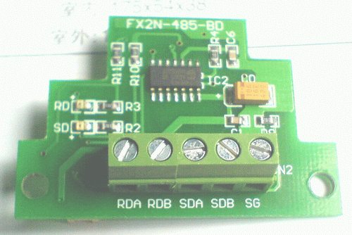

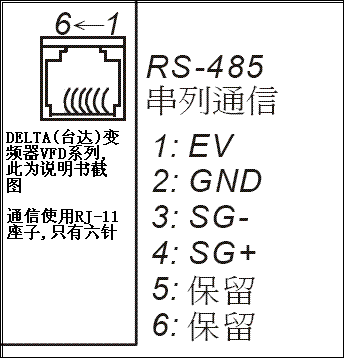

昨天做一个工程,使用FX2N_PLC与FX2N-485-BD再与DELTA(台达)VFD-B变频器通信,以前没用过这种变频器,搞到今天还没弄明白变频器端RJ-11的EV,GND,SG-,SG+与FX2N-485-BD通信板RDA,RDB,SDA,SDB,SG到底该怎么接线?变频器说明书上也没有说清楚.请问知道的同行能帮帮忙告诉我吗?非常谢谢!

台达变频器我用过,SG+ 接RS-485 +,SG- 接RS-485 -
