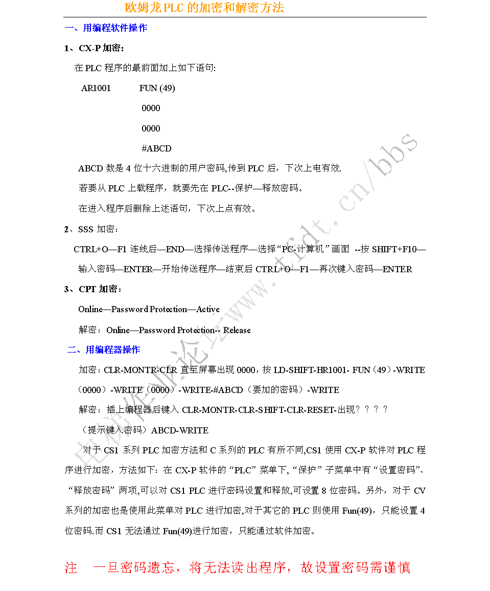

欧姆龙PLC加密方法供大家参考

三菱的密码怎么写进去谁知道啊??

很好··试了还行 呵呵···
