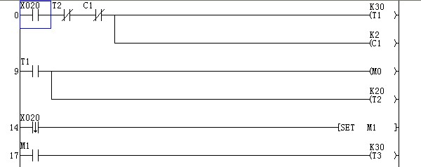

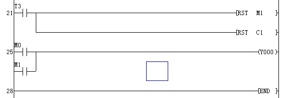

洗手间小便池在有人使用时光电开关会自动打开,冲水控制系统在使用者使用3秒后会自己冲水,冲水时长为2秒,当使用者离开后系统会自己冲水3秒
谁可以给个梯形图我!???
谢谢!
我很菜的!

X20是感应开关
Y0是冲水

有一个问题:好像不可以实现,使用3秒后,冲水两秒的功能!

应该是可以的,我用软件模拟了
X20当有人在使用时,应该是一直处于闭合的状态
PS:我也是刚刚在自学PLC,很多地方都不清楚.希望有大虾也能指点一下

但我还不明白,哪里是提供用后冲水的编制??????????

发表于:2006/12/14 10:06:00
我自己做了个答案,可是不知道怎样上传上来!
有人可以帮帮我吗?
