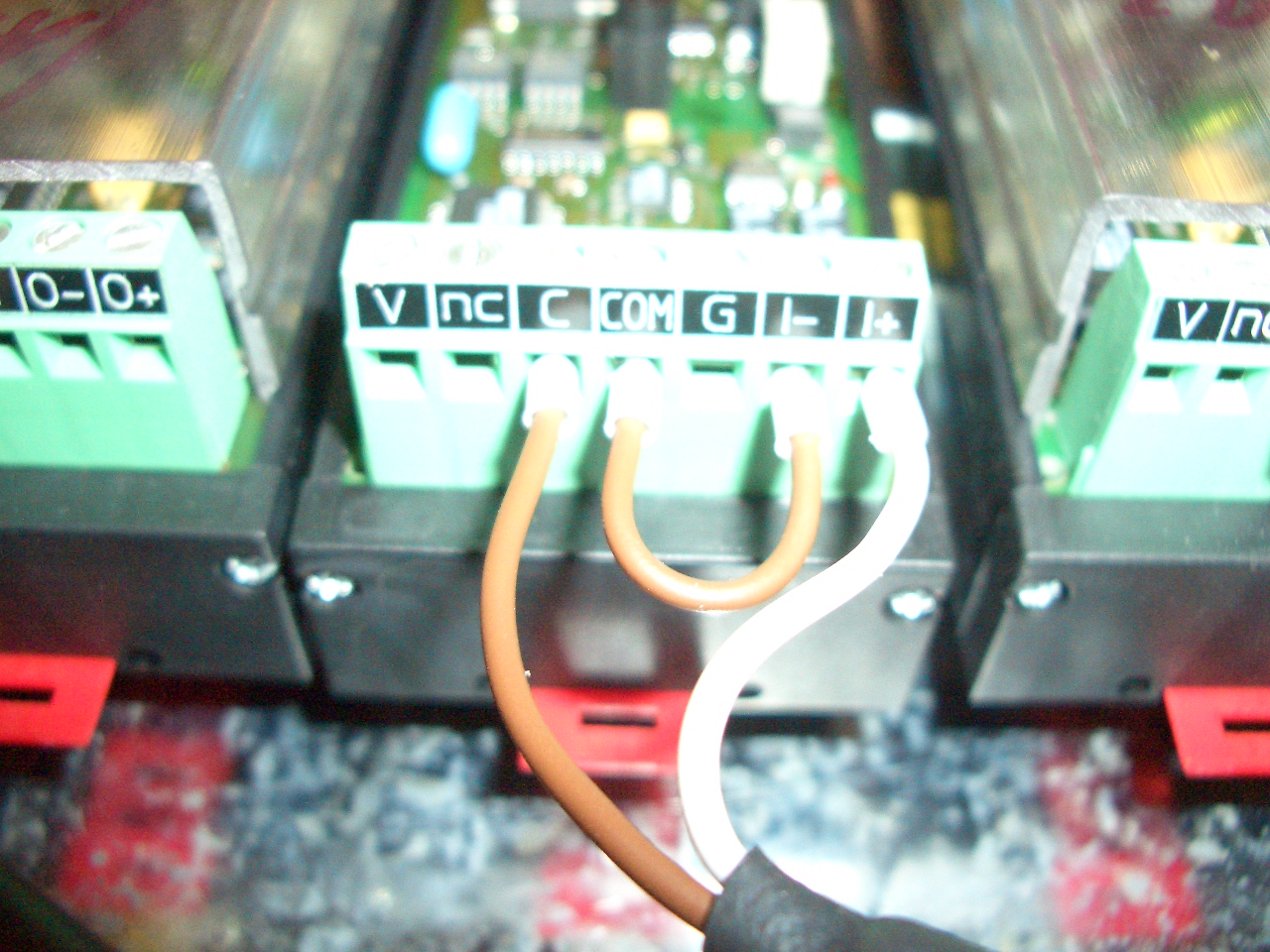

有那位高手可以指点一下:
     我们的压力传感器原来是两线制的(4-20MA),现在要改为三线制的(4-20MA),该怎样接线呢?

因为是公司找的替代产品,我所说的三线制指的是:1接L+、3接L-、2和3之间输出4-20MA的电流,而我们原来的压力传感器是接在一个变送器上,变送器是接在AS-I总线上作为一个辅站。

接线方法:
原来的两线制的+接线不变,接现在的1端.
原来的两线制的-接线接现在的2端.
增加一根线接原来总线辅站的公共端和现在的3端即可.[/size]

请问就该图是怎么一个接法?谢谢。

+, -  端给变送器提供工作电源,同时变送器输出电流的信号在整个回路中通过了“C","COM"两端,即作为二次表或其它设备的输入信号。猜的,有错末打我。

以下是引用CBD在2006-12-13 12:57:00的发言:
请问就该图是怎么一个接法?谢谢。
在COM与I-端接一根线到现场的3端.并保持COM与I-端接线.

发表于:2006/12/14 14:10:00
只是判断,有误见谅
变送器
C端子 24V电源输出   +、- 端子  4~20mA输入
压力传感器
1端子 24V电源输入  2、3端子  4~20mA输出
接线
压力传感器    变送器
        1  ------  C
        2  ------  +
        3  ------  -

谢谢各位的帮忙,现在压力传感器可以使用了。
