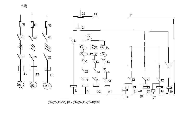

一个停止按钮,一个启动按钮,时间继电器或定时器,设计三个电机轮流转,5分钟轮流转,30分钟做完

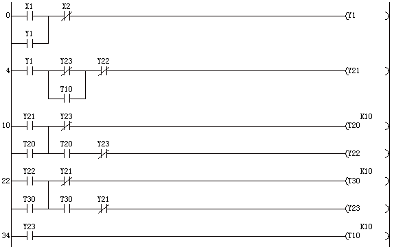

图

我应聘电工2000块月薪的题目,定时器不限制

不知道对不对,时间继电器我接触的很少,它的开点到闭点的动作过程不太清楚了。
1316
蓝色天空
文章数:120
历史总积分:1316
注册时间:2006/11/27
发表于:2006/12/7 19:40:00
需要放大看哦

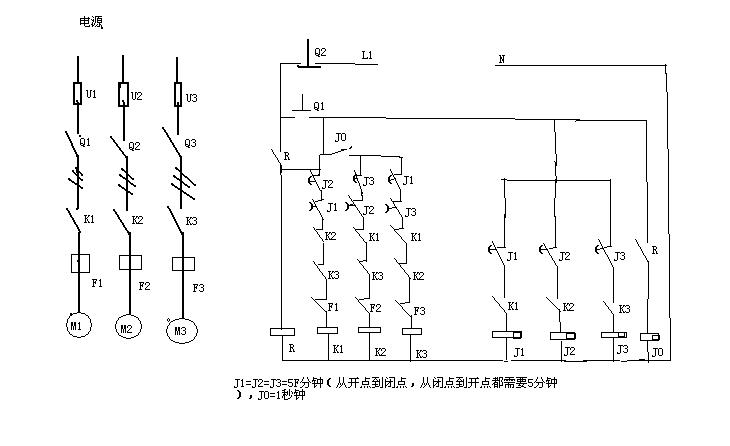

需要改动一下,看看现在对不对?

转换为普通元件即可

如果这时间继电器不限的话那到很容易,不会难。
