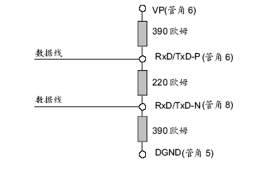

请个位工控高手看看下图有什么错误?

Profibus和MPI的数接线都是3,8脚,上图是笔误,不值得惊奇.
