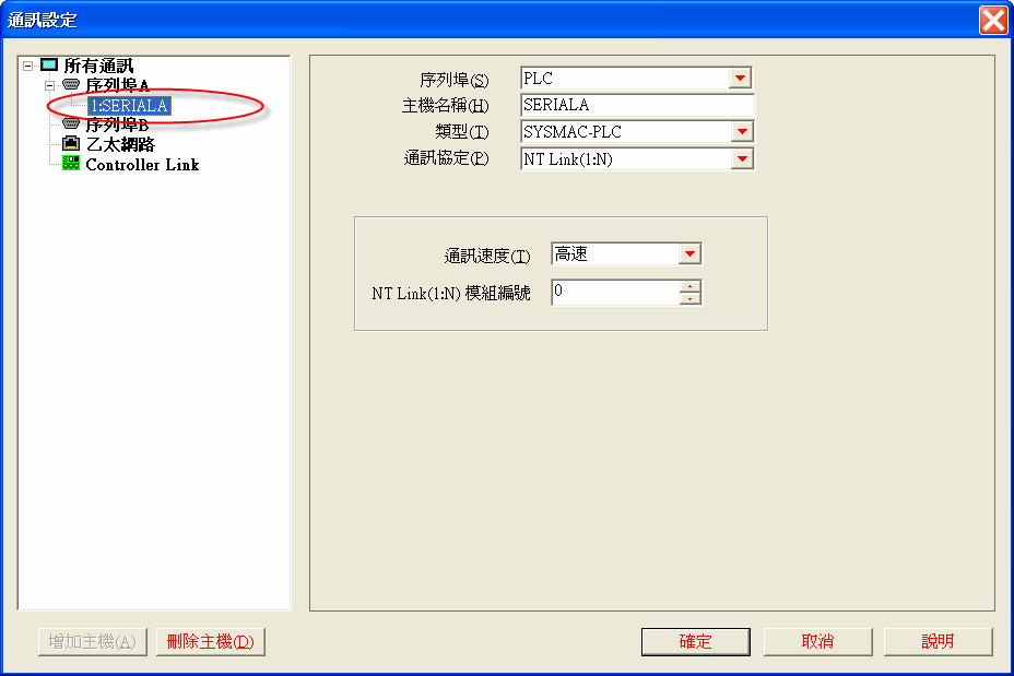

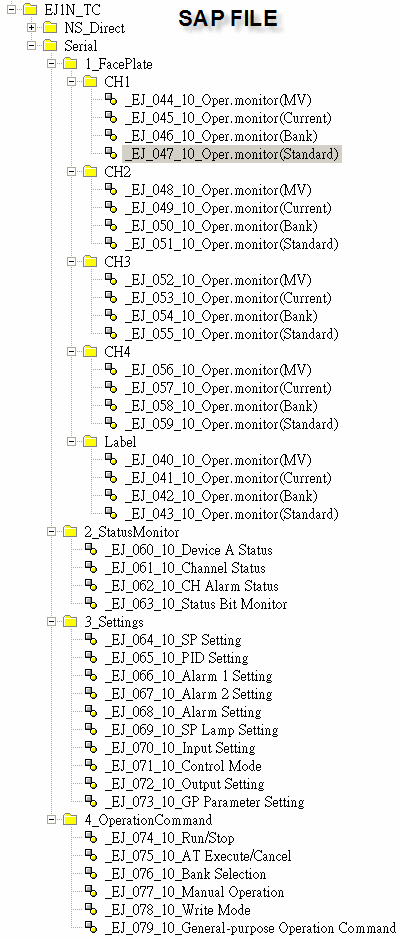

OMRON CX-Designer 內建多種溫控器通訊連結方法;以及SAP(智慧型視覺物件);由連結到襙作畫面一氣喝成;如下簡圖:

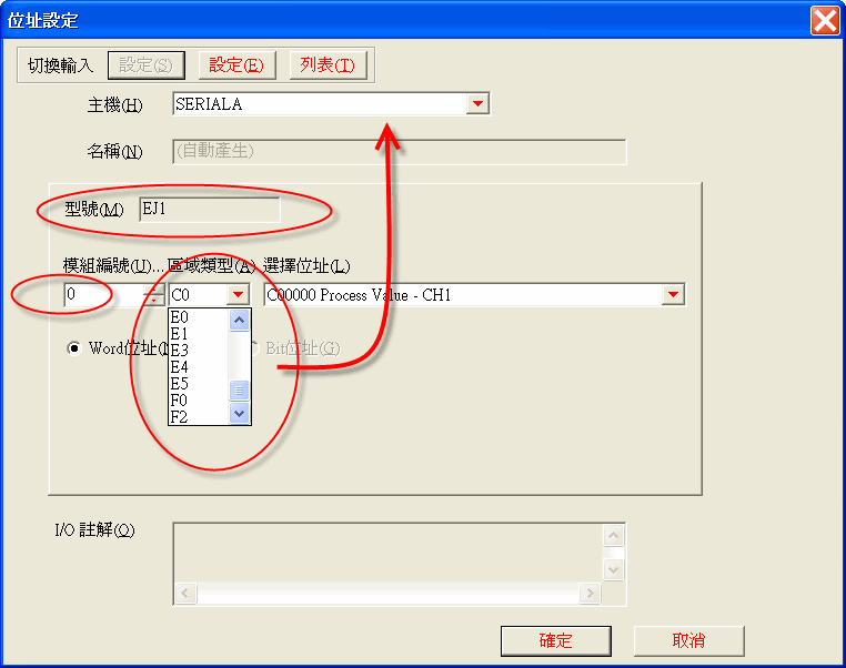

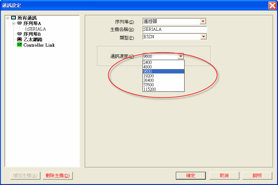

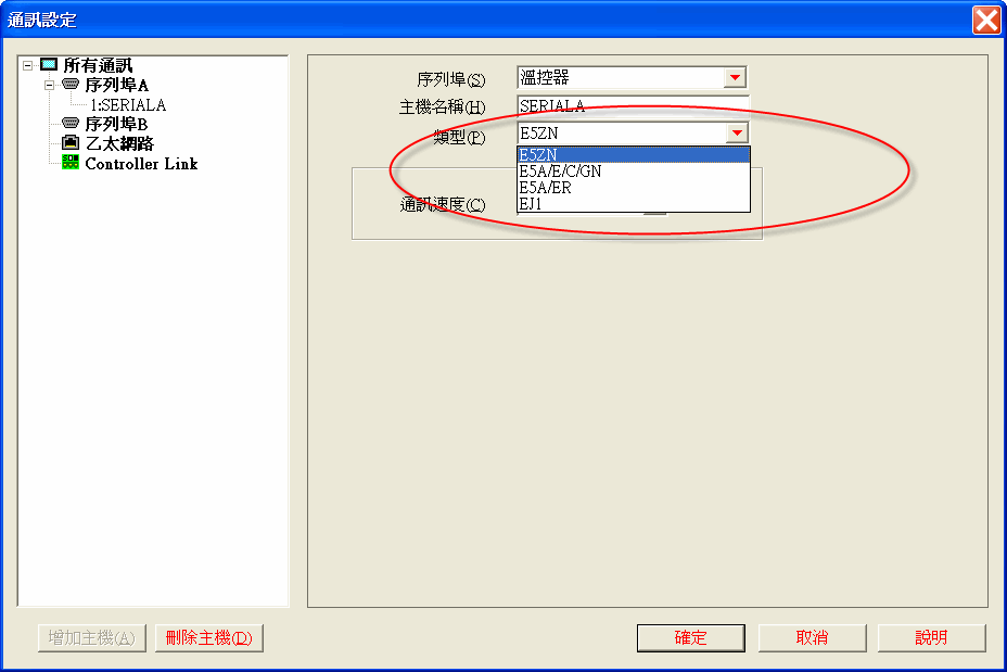

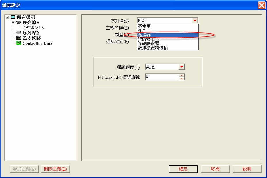

发表于:2006/12/3 14:57:00
接上文貼圖:
