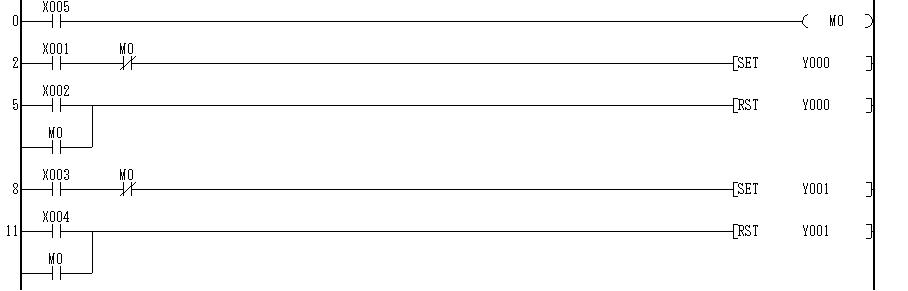

新接触PLC,做了一个梯形图,请指点一下,实际应用中是否合适?
三菱PLC
y000- 电机M1接触器线圈
y001- 电机M2接触器线圈
x001- SB1 M1启动(动合触点)
x002- SB2 M1停止(动合触点)
x003- SB3 M2启动(动合触点)
x004- SB4 M2停止(动合触点)
x005- SB5 M1,M2急停(动断触点)
1020

忘记贴图,抱歉

看过了
合适着呢   你模拟的用一下
