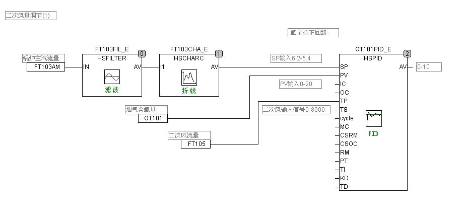

FT103CHA_E: HSCHARC:=(PS:=11, X:=62,65,68,71,73,75,77,80,3(83), Y:=6.2,6.1,5.9,5.8,5.7,5.6,5.5,3(5.4));(*主蒸汽流量折线函数1,二*)
OT101PID_E: HSPID:=(PT:=60,TI:=36,SV:=100,KD:=1.5,TD:=0.1,DI:=0,OutT:=98,OutB:=2,OutR:=1,DL:=5,MU:=10,MD:=0,PK:=0,OutM:=0,AD:=1,TM:=FALSE,RM:=0,ME:=TRUE,AE:=TRUE,CE:=TRUE,MTE:=TRUE,ATE:=TRUE,AV:=50,PVMU:=10,PVMD:=0,MC:=0,cycle:=0.5);(*氧量调节PID*)
SP的输入量程为6.2~5.4,PV的输入量程为0-20,而TP的输入量程为0-8000,请问这正确吗?我怎么看怎么绝对不对劲,TP这个跟踪量点是如何参与计算的?
而且我觉得OT101PID模块中的TD定义错误,他应该是0,设置成0.1不应该是正确的!
还有个问题就是“超前滞后算法”或模块,它的功能是什么,通俗点说就中哦!!
请精通的大侠指点一二哦!!!!

我这里微分时间是设成0的。
超前滞后模块算法公式
           AV(S)=KG*(1+BT*S)/(1+LT*S)*IN(S)
      KG:比例增益
      BT:超前时间,秒
      LT:滞后时间,秒
