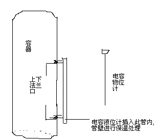

师傅,我们公司现在在做个化工厂的项目,现在已经交付对方生产了.可对方现在说5台双法兰变送器有问题(我们选用的是智能性,做液位检测使用).在十一期间也出现过这样的毛病,我们认为是硅油不耐高温,所以故意找厂家更换成进口耐高温的硅油,可现在又出现液位跑动,与实际液位不相符的现象,请问有什么解决方案?我们现在打算改用电容物位计.安装方法如下图,不知道使用电容是否合理?安装是否正确?望指点``
注:生产现场容器内必须为真空,200度以上高温密封环境.
如图

上下法兰是原来的双法兰变送器的2个法兰口,我们直接改装焊接上一个外接管,电容物位计安装后都要进行密封和保温处理.
望师傅及高手过来指点下``

你应该参照电厂锅炉液位检测方式,会有收获的.

用电动浮简液位、界面变送器

就用贵公司的 《智能射频物位计》
