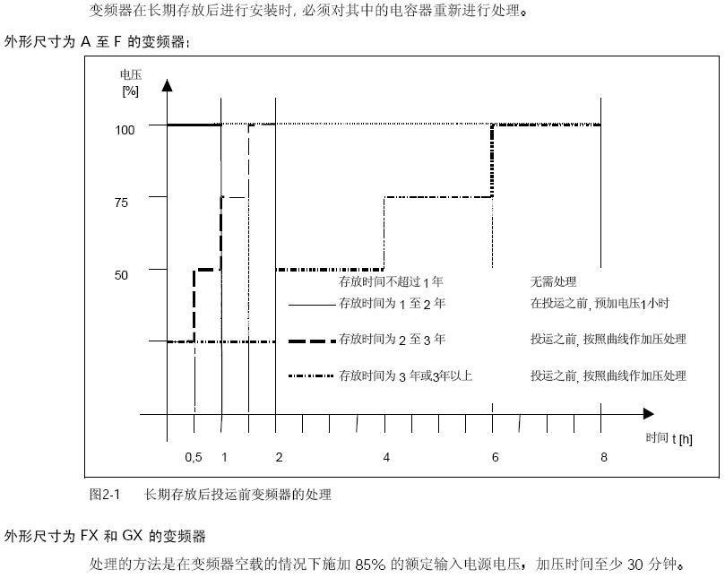

我是刚接触变频器的,不明白的!麻烦高手指点下这个是什么原因啊!说明书是建议换变频器的!

第一张图告诉你,要每半个小时改变一次电压从25%--50%--75%--100%的充电,是这样吗?
第二张图,告诉你,这个变频器的功率组件是坏的。上电之前,用万用表先测试一下变频器的输入和输出端子(包括直流母线端子),确认有没有问题,然后再通电充电,就稳妥了。

充电是完全按照这个来做的
我们是有9台一起做的,万用表静态测试数据都是一样的呢!就这个报F0052
