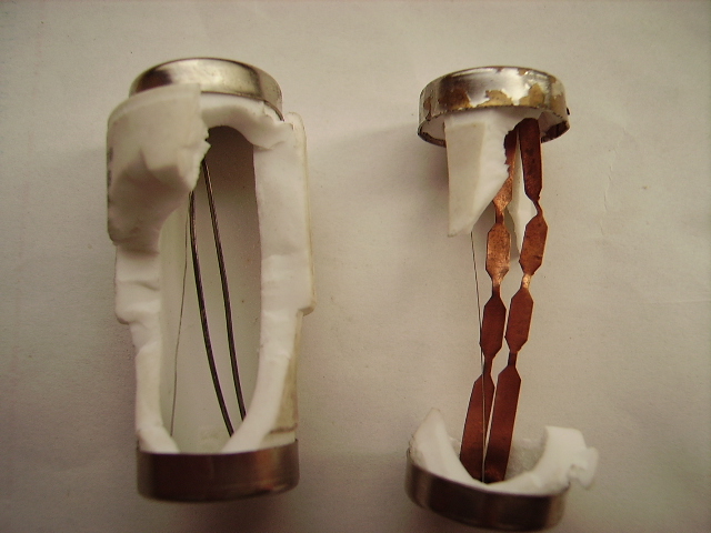

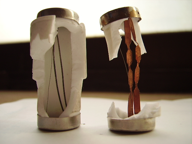

快速熔断器是保护固态继电器的,遇到了假冒的就麻烦了

左边的是假的!

xinjihua在2006-11-20 16:12:00
左边的是假的!
怎么看出来的啊?

熔芯的材料与结构,确定左面是假的!

左边的是假的!

拆过150安速熔,片子象是右图,是银质材料,不象是黄铜的。
有点道理,银合金的居多。左边更像是假的,右边的不好说。

里面的熔芯的材料看过去左边的是假的,右边的看不出来

左边的是假的,因为熔断器的熔丝(大电流)截面积一般情况是不允许相同的。这样是为了有效的利用电热原理将截面积小的部分快速熔断。
