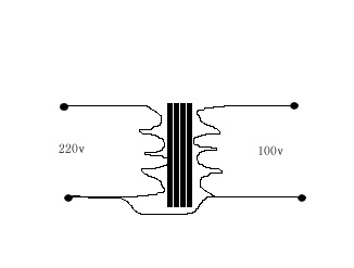

师傅你好!我有一个电机是日本产的型号是DO251-43 上面标着用100V电压 ,100V的变压器是这样做吗?

发表于:2006/11/19 20:36:00
国光在2006-11-19 20:35:00
自耦变压器!是专为某些100V供电的设备配用220V电源用的.

发表于:2006/11/19 20:59:00
注意:左上端接220V相线,右上端接220V零线.
