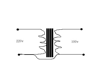

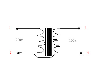

师傅你好!我有一个电机是日本产的型号是DO251-43 上面标着用100V电压 ,100V的变压器是这样做吗?

自耦变压器!是专为某些100V供电的设备配用220V电源用的.注意:左上端接220V相线,右上端接220V零线.
我怎么有些看不明白?为什么这样接?下面可是连接在一起的,那条不是零线吗?

他画图时按互感式画图,发现下面两个头是连在一起的.

老信说的对,他是按互感式画的,所以右上接220v的零线,右下相当于串电感降压,是火线。其实楼主买个调压器就ok了。

师傅们好!
我传的图片连线是用万能表测出来的.我画的图不准确,

严重质疑,2端接哪里?没必要引出2端来吗!
