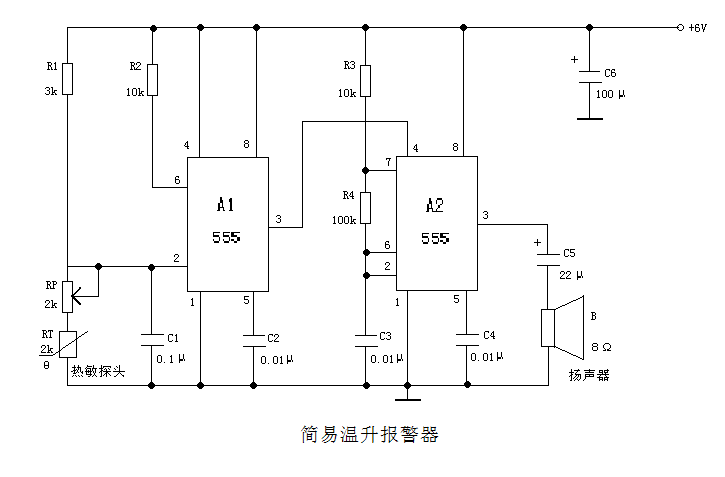

尊敬的信老师,我又有一个问题问您一下,您能帮我看看这张图的基本原理么?这是一个“简易温升报警器”。万分感谢~
