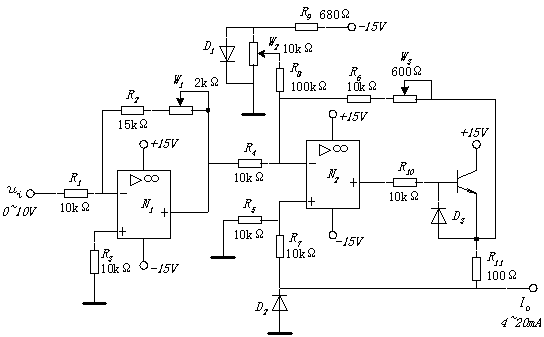

[size=4]信老师,您好!
我正在做一项课程设计,现在有相关电路图,您能就以下两个思考题帮我分析一下么?万分感谢
[附题]
简要说明:
   为提高抗干扰能力,模拟信号经常采用4~20mA电流信号进行远距离传输。本电路的功能是将0~10V的输入电压信号ui转换成4~20mA的电流信号Io供长距离传输用。
思考题:
   1.电路中电位器W1、W2和W3的作用各是什么?怎样相互配合调整才能使输出范围为4~20mA。
   2.图中第2级放大器的增益应如何计算?[/size]

0~10V转换为4~20mA电路分析
 0~10V转换为4~20mA电路分析
信老师,您好!
我是机械电子专业的学生,正在做“电流转换电路”的设计,0~10V转换为4~20mA,我遇到了很大的问题,就是不会推导输入电压和输出电流的关系式,我附上了题目和相关的图,您能就以下两个思考题帮我分析一下么?然后给我回复。我在中华工控网也给您回帖了!
万分感谢,有机会来北京我请您吃饭,呵呵!
[附题]
简要说明:
思考题:
   2.图中第2级放大器的增益应如何计算?(难点)
回答:
1,              首先说明,按照你提供的参数是不能正常工作的!
2,              N1在输入10V时会反相饱和导通。原因是你在抄袭电路时,将R2,W1的阻值搞错了。
3,              第1级N1是反相衰减是放大器,应该将输入的0~10V电压信号变成负0~1.6V的信号。增益A=-(RF/Rf)Ui
           RF=R2+W1=1.5KΩ+200Ω
           Rf=R1=10KΩ
此时    A=-(1.6/10)Ui=0.16(0~10V)=0~1.6
4, 第2级N2是反相加法器,在接受前级输入的-0~1.6V同时与零点基准电压W2取来的-4V电压相加后,再与反馈电压VR11(0.4~2V)比较取得平衡,从而达到稳定输出电流的目的。
加法器电路是一个典型的反相加法放大器,输出电压Eo可以有以下公式表示:
   Eo=-[Vi1(RF/Rf1)+Vi2(RF/Rf2)]
式中    Eo    输出电压
       Vi1   前级来的信号电压(-0~1.6V)
       Vi2   系统零点基准调节电压(-4V)
       RF   加法器反馈电阻(10KΩ+600Ω)
       Rf1   前级信号输入电阻(10KΩ)
       Rf2   基准调节电压信号的输入电阻(100KΩ)
由于后一级电路要求,反相加法放大器是一个1:1的加法电路。所以
      =-[Vi1(10.6/10)+Vi2(10.6/100)]
      =-[0~1.6(1~1.06)+4(0.1~0.106)]
      =-[0~(1.6~1.696)+(0.4~0.424)]
       =-0.4~(2~2.12)V
反馈电压VR11=(4~20mA)100Ω=0.4~2V
A,首先调整W2,使输入信号在0时,输出信号为4mA。最好精确测量W2的调节输出为4V。
B,再输入10V信号,调节W1使输出信号为20mA。
C,再将输入信号降为0,观察输出信号是否回到4mA。如果偏离4mA,可微调W3使输出为4mA。
D,重复B,C,直到输入0~10V,输出4~20mA即可。
所以,W1=量程满度电位器;W2=零点调节电位器;W3=校正电位器。
不知道这样回答能否使你满意?
[此贴子已经被作者于2008-3-31 16:32:23编辑过]

#135楼
信老师,真是太谢谢您了,您这个答案给我很大的启示!!
不过,我在焊电路之前,有先用Multisim电路仿真软件测试一下,没有发现您之前说的不能正常运行的问题~
您说的阻值有错误,我有点不太明白?

#136楼
以下是引用丁宇在2008-3-30 12:21:00的发言:
您说的阻值有错误,我有点不太明白?
1,如果按你的参数,第一级的增益为1.6,当输入最大值10V时,10×1.6=16V。而工作电压为正负15V,N1的输出不可能超过工作电压!
2,同时,N2的增益为1,反馈电压VR11=(4~20mA)100=0.4~2V。要求N2的输入电压应该与反馈电压一致,应为0.4~2V,而不可能是N1输出的16V。所以,N1的增益必须为衰减式的0.16,对应输入0~10V为0~1.6V。再加上零点基准电压0.4V,则为0.4~2V。

#137楼
哦,明白了,谢谢哈~~表情
