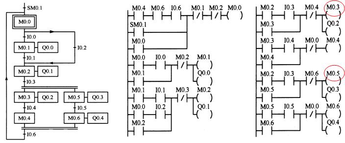

初学S7-200PLC, 学习教材中有图示的例子, 当顺序功能图中M0.2处于活动步,I0.3也接通时,按书上说应该是M0.3和M0.5并列运行, 可是在梯形图程序中, M0.3处于活动步的同时,M0.2就必定变为非活动步了,那么按照程序从上到下顺序执行的话, 执行到倒数第2个network时, 因为M0.2已经变为非活动步了,M0.5怎么能变为活动步呢? 好象有点矛盾啊. 麻烦高手指点一下, 先谢谢了!

M0.3与M0.5是并行的,所以只要M0.2处于活动步与I0.3导通时,M0.3与M0.5都会变为活动步,同时M0.2就变为不活动步.而M0.3与M0.5要靠M0.4与M0.6变为不活动步!
你看的书应该是S7-200PLC吧!书上面讲的已经很详细了.你还是好好看一看书吧!
