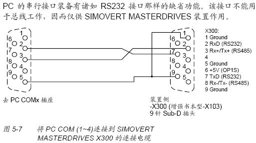

请问各位西门子6SE70变频器与笔记本通讯电缆型号,是否可自己焊接,可否将连接图发给我。谢谢表情

PC                       VC
2-------------------------7
3-------------------------2
5-------------------------9--1(在VC端的D型插内将9和1脚短接)

发表于:2006/11/17 15:14:00
谢谢
