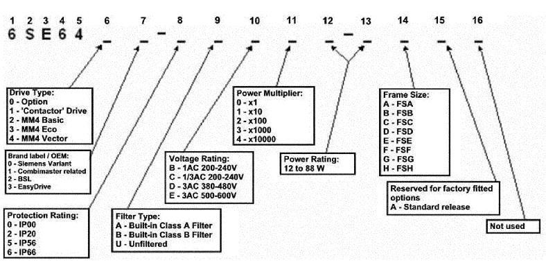

西门子变频器型号6SE6440-2UD17-5AA1中2UD,17-5,AA1都代表什么意思?

TO:kdrjl
      真是太谢谢了!

但16位1和0有什么区别啊?
