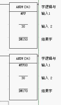

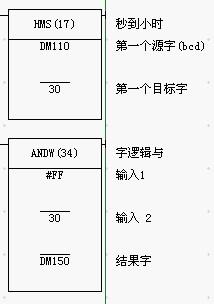

omron 的 cpm2ah 的程序,谁能帮我看一下~?

我想知道 #FF和 # FF00是什么意思?

30为0的情况
30为0的情况

#FF,#FF00都是表示十六进制的数
#FF换成十进制为255
#FF00换成十进制为 65280
区别就是一个是255,一个是65280

你好,我还是不大懂~
假设30为0的话,它逻辑与以后得出什么啊?
为什么要#FF,#FF00对比~
#FFFF又是什么意思啊?

如果30为0,得出的结果就是0了。#ffff就是0到15位都为1,这时30的值是多少,结果就是多少。
