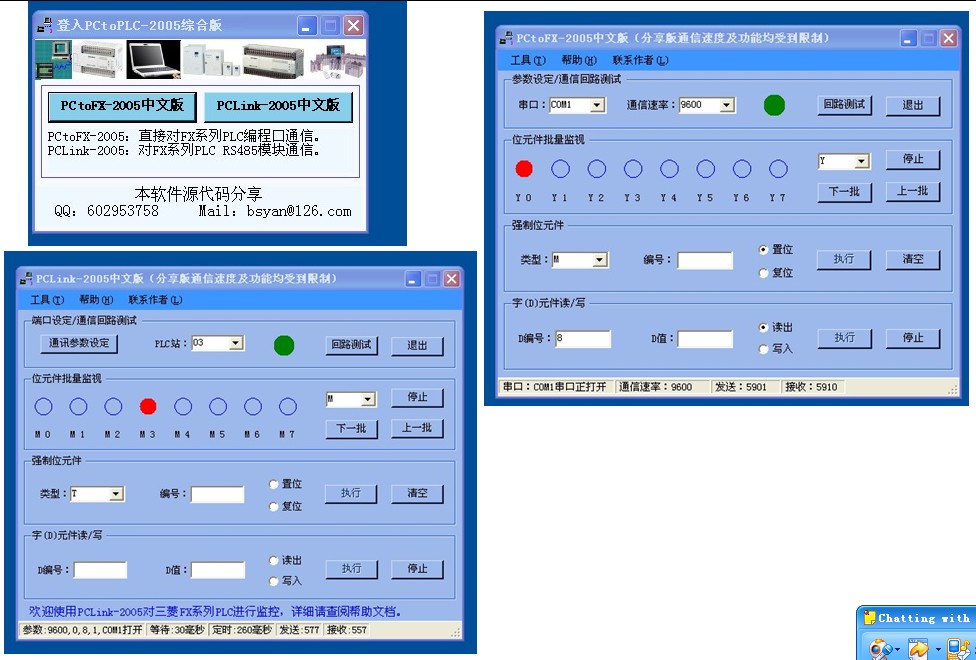

PCtoPLC-2005综合版简介
  本综合版软件适用于个人电脑通过RS-232串口与日本三菱FX系列PLC编程口或RS485模块进行通讯,PCtoFX-2005通讯方式以及硬件连线均和三菱公司生产的编程软件GX Developer完全一致!PCLink-2005和RS485模块进行通讯,可组成1:N通讯网络。同一网络上最多可连接16个站。由于时间关系,PCtoFX-2005的帮助文档没有PCLink-2005完善!
PCtoFX-2005分两个版本。PCtoFX-2005用VB.NET2005编写;PCtoFX-6.0用VB6.0编写。两个版本功能相同,只是PCtoFX-2005软件界面较PCtoFX-6.0漂亮。
一、 功能特点(PCtoFX-2005和PCLink-2005功能完全一样)
1. 批量监视X、Y、M、S的实时状态。
2. 置位单个位元件,包括M、S,Y、T、C。
3. 复位单个位元件,包括M、S、Y、T、C。
4. 实时读取单个字元件(无符号的16位寄存器D,可升级为32位)。
5. 写入单个16位字元件(单个改写D的值)。
二、 操作简介
1. 设置通讯参数,点击“回路测试”按钮,当出现绿色指示灯时回路测试成功,可进行各种功能操作。
2. 为提高操作的可靠性,使用某种功能时,其它功能暂时失效,停止正在使用的功能后,其它功能按钮自动恢复;
3. 跟GX软件一样,PLC内部程式的执行权限优先于本软件,如:PLC程序为LD XOOO OUT YOO1,此时若本软件置位YOO1,则YOO1外部状态将不改变!

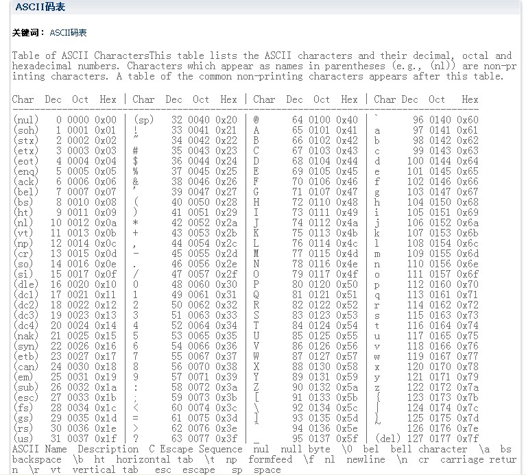

编写VB和PLC软件不可缺少的数据表分享!
用VB编过PLC通讯软件的朋友都知道,以下ASCII表是多么的重要。。。

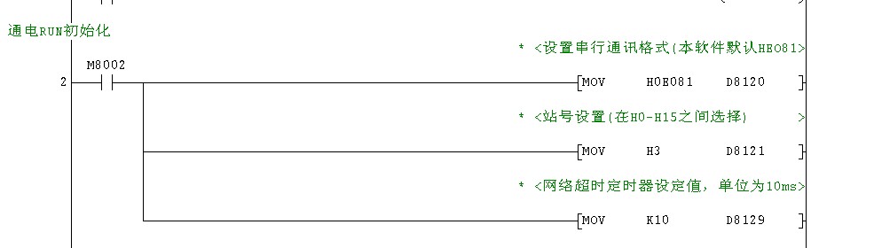

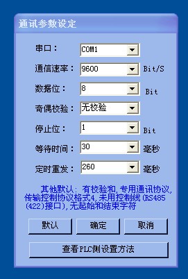

PCLink-2005PLC侧参数设置
以下为“PCLink-2005”软件PLC侧参数设置方法
软件方面设置对话框:
