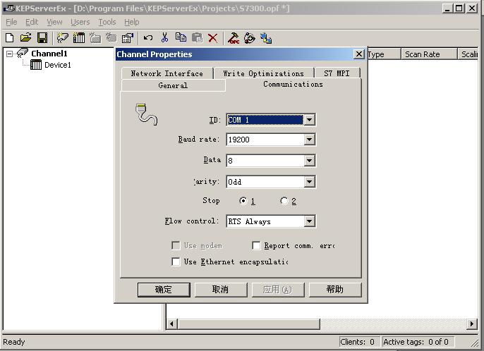

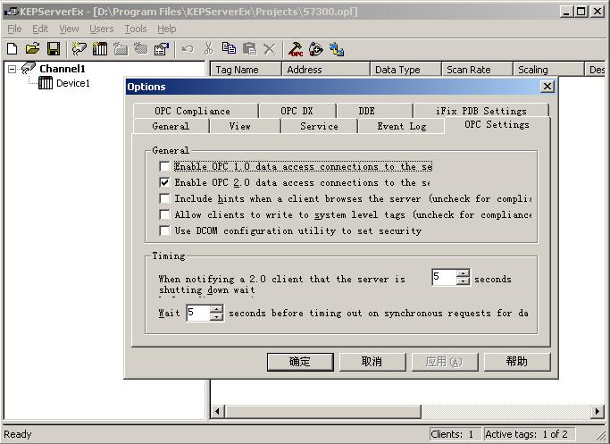

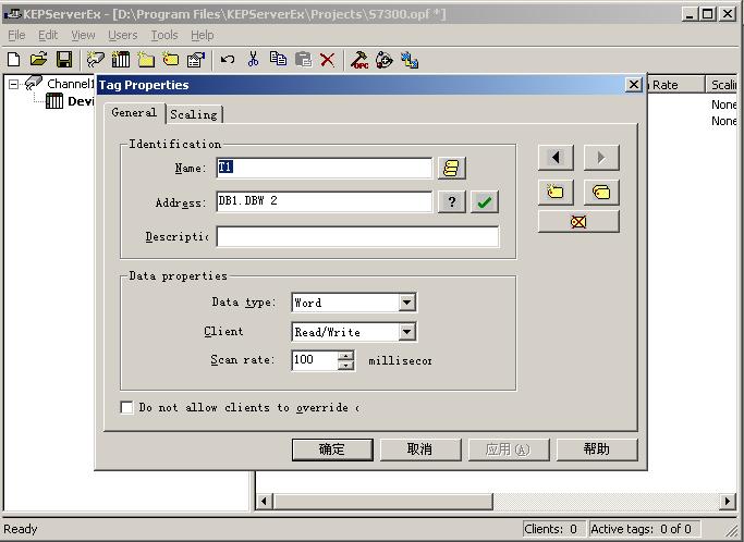

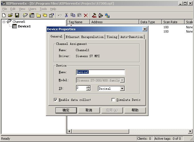

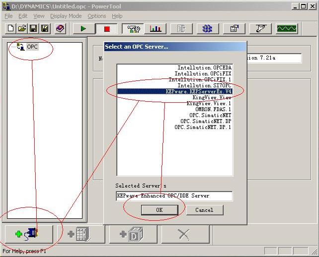

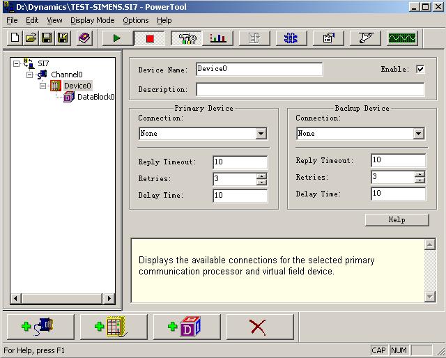

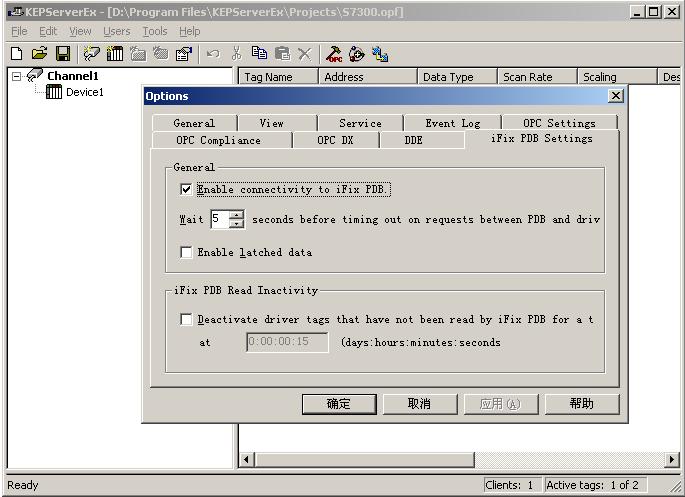

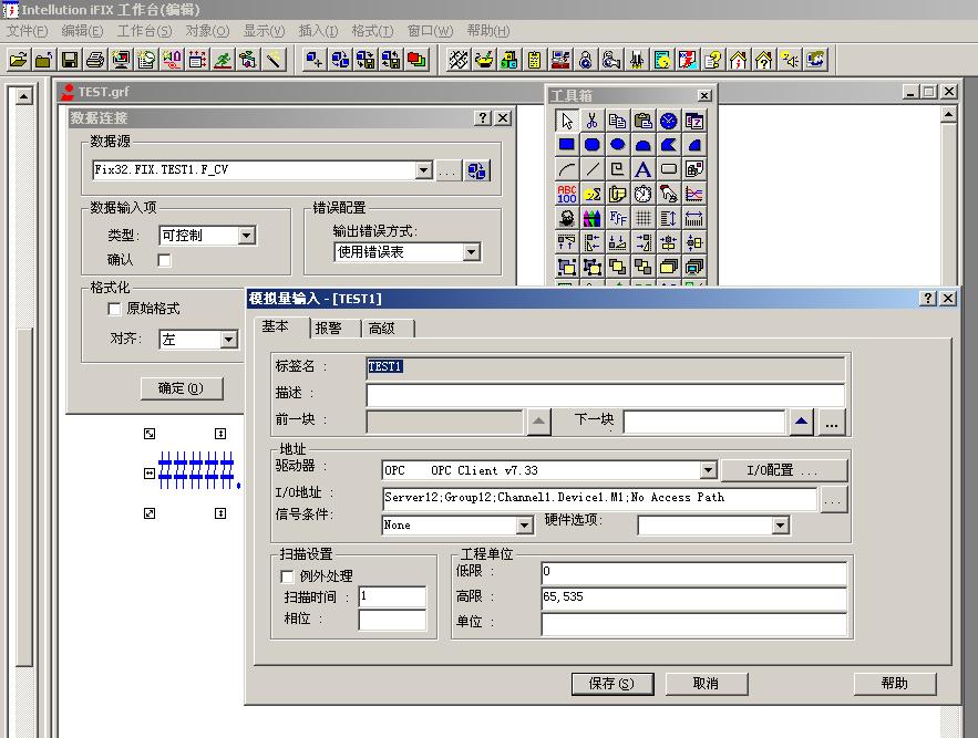

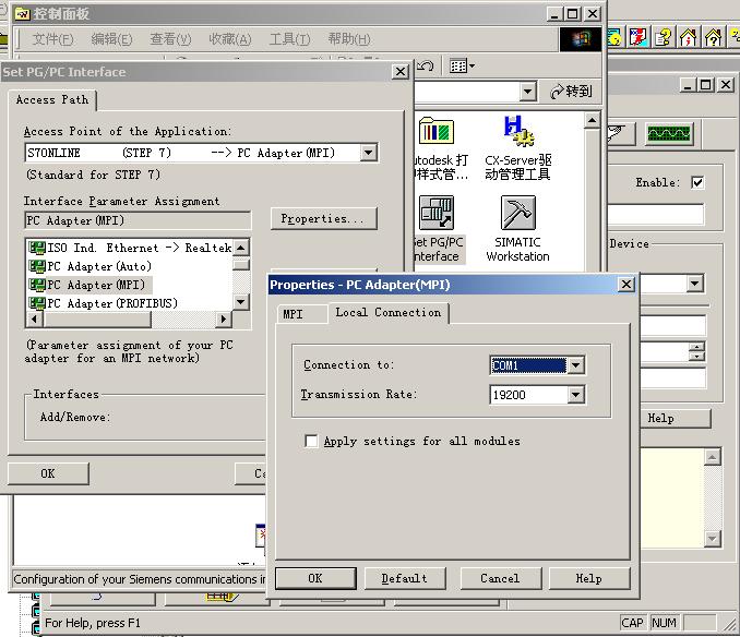

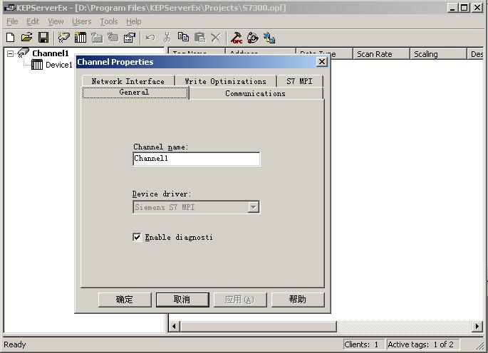

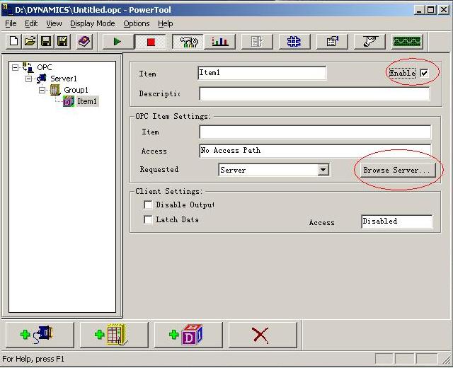

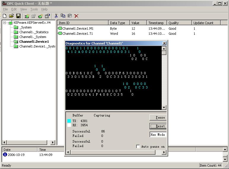

S7300通过串口与IFIX通讯
硬件:
S7300 CPU314-2DP
MPI缆
软件:
KEPSERVEREX
IFIX OPC
IFIX
