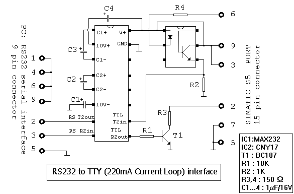

我们单位有台设备上的S5在设备运行正常的情况下cpu突然停止工作 接着就重启不起来了 用的是SMIATICAC S5 115U 942的CPU CPU上RN灯不亮 ST灯常亮红色 BASP灯亮红色 不知道是什么问题 是什么造成的呢? 为什么会运行好好的就跳了呢?(电源正常) 如何连接PC机和CPU? 怎么读出EPROM中的程序?
请各位帮帮忙!!! 谢谢了!!!

照你所说,你连Step5 或是PG95之类的软件都没有,看来有些麻烦。你可以拨打Siemens的热线电话800-810-4288请求帮助。

以前用过STEP7 没用过STEP5 还有就是我看115U上的接口是TTY的 我只用过MPI 不知道那线怎么做 请指教!!

PC-TTY是S5专用的编程电缆;

发表于:2006/11/8 17:21:00
试试看
建议你去经销商那儿买一条,价格不贵.
也可以照着附图试着作一条.
