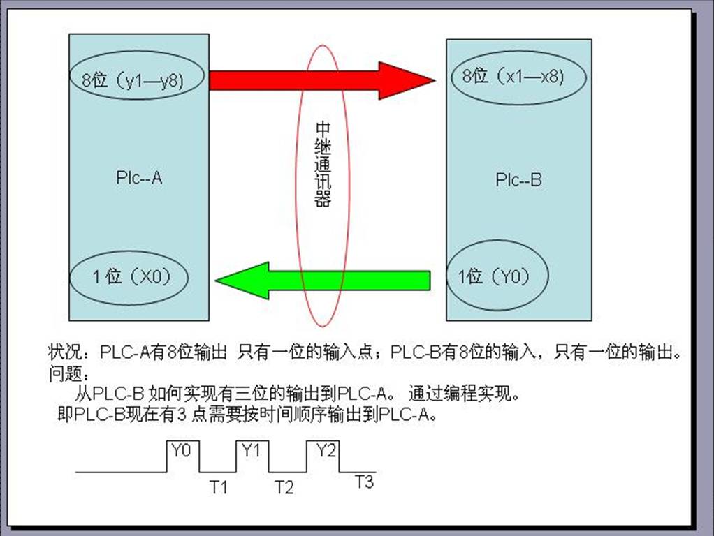

问题如图:

t1,t2,t3 随机性

好像不太可能哦

可以实现的。。而且现在还在那边转着。。
这种思路是两种做法:
1、有反馈信号的:即由Y1-Y8 发送指令。。X0 接受信号的反馈。
2、不定时在线检测PLC-B Y0--Y3 信号。
编程比较严谨。。复杂点。

plc-a plc -b
ld m9036 ld m9036
mov k2y0 d0 mov do k2x1
ld y0 ld x1
and x0 and mo
out out y0
m10
